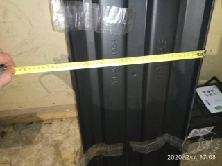

Чуть уже по-моему, если как тут писали стандартная лыжа 210 мм, то с накладкой 280-300 и получается.
У меня стандартная лыжа с накладкой, которая не увеличивает ширину лыжи и не закрывает боковые подрезы. А вот на широкой лыже дали накладку, которая ещё и подрезы закрывает и шире делает лыжу

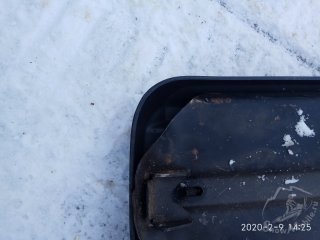

Вот полностью под каждым словом! Трогался раньше рывком, лыжа прилипала. Сейчас и останавливается и трогается плавно. Проблем с накладкой небыло ни разу. Не чищу, снег не набивает под неё. Сверху да- под самый шкворень.

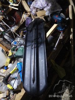

Я правильно пишу))) У меня накладка закрывает ВСЮ лыжу, а конек сделан уже поверху её, отрезал крепежный болт, приварил более длинный, просверлил переднее и заднее окно, вставил конек и порядок.
Боковые подрезы делаются тоже просто - привариваются три гайки к лыже, в накладке 3 отверстия и ставятся боковые коньки.
При этом, накладка остаётся "лодкой" и расширяет и удлиняет стоковую лыжу, плюс, реально даже в плюсовую погоду ничего не прилепает.
Причем - в пухляке эти подрезы и коньки - нах не нужны, лыжа рулит плоскостью с тремя тоннелями снизу, а подрезы и коньки нужны по накатке и льду.
