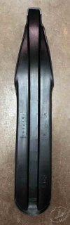

Sla_
21 Дек 2015
1.797
393
Вячеслав Сергеевич
Про накладку.
Я купил лыжу оригинал РМ. Езди с ней пол зимы и радовался. По снегу рулиться сносно, по укатанке нормально. Только мышцы подкачать надо.
Тут предстоит поездка далеко, в основном по укатанке и придется по городу пересекать много дорог.
И я поставил старую лыжу, не жалко же. Она с пластиком, и загнута дугой. И о чудо!!!!!!!! я с легкостью стал заезжать в гараж и руки перестали уставать на укатанке.
Теперь точно новую загну и пластик прикуплю №6

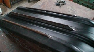

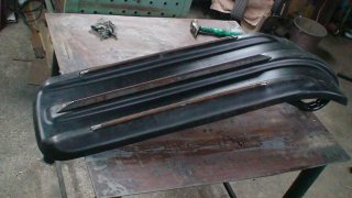

парутчик
20 Фев 2011
222
Омск
Григорий

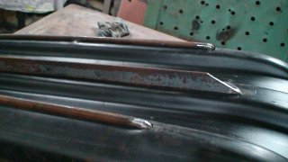

Заварганил себе на лыжу с пласмасовым расширителем уголок 25 по центру и по бокам прутки 10 мм . Ребро уголка выше прутков на 5 мм, так как уголок стоит как бы в углублении лыжи.Проверю как будет рулиться по накатанной снежной дороге. По идее узкий уголок должен врезаться в укананый снег и не давать лыже скользить боком. Время покажет .
VASILIY
30 Янв 2009
7.423
1.196
Харовск, Вологодской губернии
Пробуйте.
ИМХО будет чуть лучше но и только
