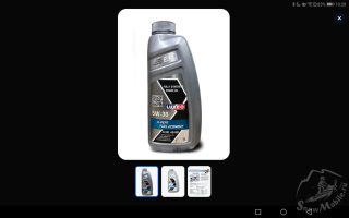

А что за масло залито было? С остальными частями цпг что случилось? Как бы клин не обрыв.
Поршень оторвало, глубокие задиры в цилиндре, показалось что шатун синего цвета, закалился
