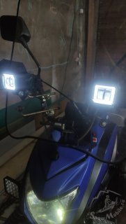

Выходные прошли без покатушек :Unsmile:, купил ещё доп света, повешу куда-нибудь на руль, чтоб как фароискателем работать:Bravo:, жду не дождусь уже скорее бы выходные :handshake2:

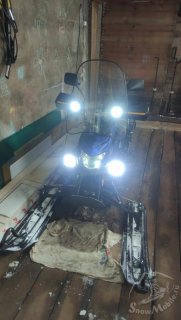

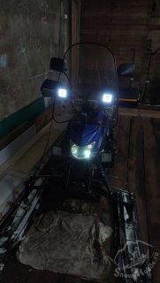

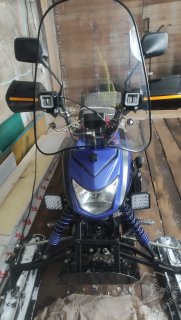

Всем привет! Поставил доп.свет, протестил, всё отлично!)))
Ну как отлично... Это нужно спросить у встречных ТС.)) А зеркало? зачем я рассказывал басню о штифте и пружинке?))

Доп свет выключаю, как только вижу на горизонте фары :handshake2:, а на счёт пружины басню помню, схему понял :Bravo:, но пока не внедрил. Сейчас у меня в руле закреплена защита рук, нужно будет переделать, на это нужно время, а в конце сезона не хочу терять время на модернизацию))) Пока погода позволяет нужно катать:revinmotion:)))

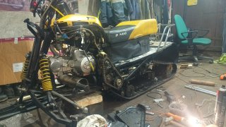

Сразу сделал все полезные тюнинги из этой темы.
1. Гуся буран 57 окон
2. Скобы Икар
3. Пружины от КАМАЗа
4. Усиление крепления ленивца.

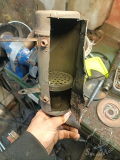

А что за глушитель, или это пока макет?

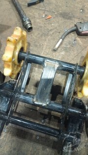

На рычаг усиление обязательно.
Часто ломает вал.
Сделал по своей схеме, 12 лет полет нормальный.

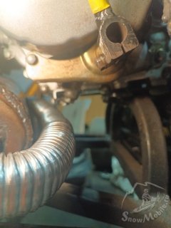

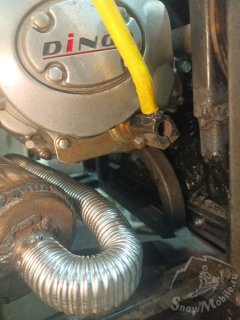

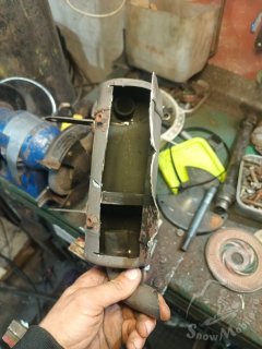

Как то так. Внутри труба перфорированая в обмотке из ваты идёт прямо. Я понял, про какие вибрации от глушителя родного разговор, когда распилил его. Там выхлоп бьётся в стенку.
bagzzzmdg
6 Сен 2025
Медвежьегорск
Ulianovskiy
11 Дек 2018
155
Ульяновск
Саня
Динго 125 (150) гибрид :-) Икар 1996г

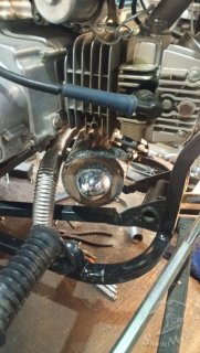

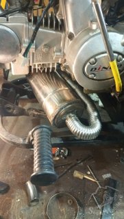

То, что выхлоп звенит, это другая тема.
Двигатель без балансиров, его прилично трясет, от этого ломает крепежи глушителя, выпускной патрубок, сам глушитель, да и сам крепеж двигателя страдает.
По этому между двигателем и глушителем нужно гибкое соединение.
А двигателю нужны нормальные подушки. С подушками можно частично избавиться от вибраций.

Моя схема проще. Рычаг погнешь, шлицы свернешь, а вал выстоит.
На 234й странице есть фото.
