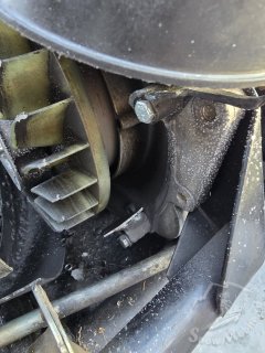

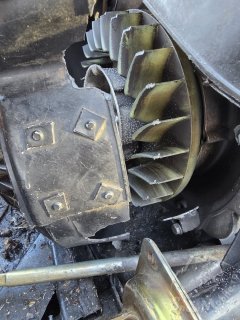

Привет, единомышленники!:handshake2: Вторую зиму владею данным аппаратом. Раньше своих не было снежиков, только на товарищеских ездил. Тут у родственника выкупил тундру в идеальном состоянии и крайне доволен. Из потребностей- любительская охота на зверя и птичку, покатушки по лесу. Сей аппарат полностью справляется с задачами.:Bravo:
Тут во время крайней вылазки возникла неприятность на озере- лопнул кусок возвратной пружины на стартере. Благо было тепло на улице, тут же на озере скинул стартер и поехали в избу. При вскрытии выяснилось-действительно около 5см пружины отломилось. Ну да ладно. С помощью горелки и какой-то матери загнули край остатка пружины:censored: и поставили на место. Но, как это иногда бывает, благополучно в снегу, во время всех телодвижений, был утерян вал-шестерня от масляного насоса:censored: (на фотке ниже обведен). Для обратного путешествия был набадяжен бенз с маслом в бак и полет нормальный около 15км.
Два вопроса к знатокам:
1- от какого аппарат можно такой вал найти? (на озоне заказал от тайги 550, внешне вроде похож. На худой конец за 300р не жалко, если не встанет:Lol::Lol::Lol:)
2- если не ставить этот вал, то само собой бадяжить масло с бензом и дальше (это не проблема в принципе), но надо ли глушить полностью подачу масла? Убирать бачок, заглушки ставить и т.д?
