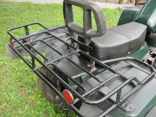

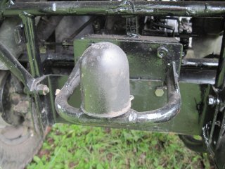

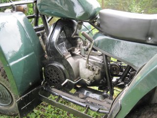

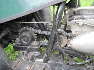

Хороший аппарат, имею во владении такой же, достался за копейки в убитом состоянии. Проблем особо не создовал, но есть слабые места: задний мост, ломает чулки, подшибники стоят роликовые на полуосяь(маленькие) Начинают жрать саму полуось, протачивал и ставил со втулкой. Передние колеса долеко от угла поворота, выламывает ось по сварке. Двигатель от инвалидки,Колеса стоят у меня от квадрика на 27*12. с хорошими зацепами. Ходил на нем по болоту, где ковер под человеком проминается, если застрял то 1 пониженная и сзади под толкнул, запрыгнул и дальше. Ездили в компании Гризлли, cf-мото особо не отличался, но отсутствие задней подвески дает о себе знать. Ищу теперь на него задний мост. Свой целый, но на запас нужен, как говорится, запас не*****
