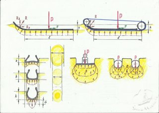

С эпюрой удельного давления под Ларвеном , нарисованной Игорем ....- категорически не согласен.:no:
Верно заметил Валерий Васильевич , что нет там равномерно распределённой нагрузки. В начале гусеницы давление = 0 , а в конце оно максимальное. Отвратительно завышенное ! , от чего фрезерует снег и не создаёт хорошей тяги. Что бы избежать перегрузки на пятке вы придумали переломку. Где -то это новшество даже помогает , но не всегда к сожалению
Аркадий Геннадьевич, я не ставил цели рисовать какие-то эпюры. На моем рисунке это просто вертикальная штриховка поверхности снега до и после снегохода , чтобы наглядно показать, что такое глубина погружения и глубина колеи. С твоими словами про давление вначале и в конце абсолютно согласен.

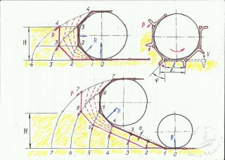

Приклею к своим простеньким рассуждениям парочку старых картинок , где я пытался понять траекторию движения траков , "прихлопывающих" мягкий грунт.
Сравнивал величину контакта колеса в зависимости от давления. Как нарастает давление под опорной поверхностью. Картинки срисованы из разной литературы , запомнились и отложились в памяти.

Анализ закончен.
Вывод.
1.
Расчет Ларвена (да и других самоделок) проведен по теории и методике Вонга, кроме глубины колеи .
2. Модель для расчетов -"прямой параллелепипед (в просторечии -кирпич) с равномерно распределенной нагрузкой.
3.
Для расчета глубины колеи использована формула Барахтанова-Куляшова для статичного погружения с ошибкой 100%.
4. "Расчеты" пригодны для грубой оценки (не расчета). ВНИМАНИЕ-только для ГУСЕНИЧНОЙ техники.,т.е. для плоской опоры с постоянной площадью.
sibir
9 Ноя 2012
2.209
1.198
75
г.Снежинск,Челябинская обл.
Валерий Васильевич
Нью Актион. с/х Тритон
Моя вина,что посоветовал форумчанину изучить теорию полупространств Вонга,чем превратил его в неблагодарного неофита. Возьму еще один грех на душу. Посоветую ему считать глубину колеи опять же по Вонгу.
По Вонгу, для узкой длинной опоры в слабом грунте (снегу) предельное давление qpred вычисляется через коэффициенты Терцаги:
qpred=c⋅Nc⋅ξc+γ⋅h⋅Nq⋅ξq+0,5⋅γ⋅B⋅Nγ⋅ξγ
В глубоком метровом пухляке при низкой связности (0,648) коэффициенты N невелики.
При малых h (например, 7 см) снег просто не выдерживает давления 3,14 кПа (195/0,61=320 кгс/кв.м), которое создает Ларвен. Происходит «прокол» слоя.
Глубина погружения.
Чтобы «поймать» равновесие, Ларвену нужно погрузиться на глубину, где боковое сопротивление снега и его уплотнение суммарно дадут те самые 3,14 кПа.
Итерируя по формуле Вонга для деформации h в среде с низким k (коэффициентом постели):
Если h=10 см→ реакция среды ≈1,2 кПа (Мало, тонем дальше).
Если h=20 см→ реакция среды ≈2,4 кПа (Почти, но еще проваливаемся).
При h=27,5 см: За счет того, что на такой глубине «столб» снега над плоскостью сдвига создает дополнительное давление, реакция среды достигает 3,1–3,2 кПа.
Результат: Математика Вонга говорит, что глубина колеи - 27,5 см — это точка физического равновесия, где Ларвен наконец перестает тонуть в метровом пухляке.
И не потребуется натягивать сову на два глобуса.
