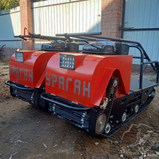

Прошу владельцев отозваться об эксплуатации мотобуксирощика Ураган

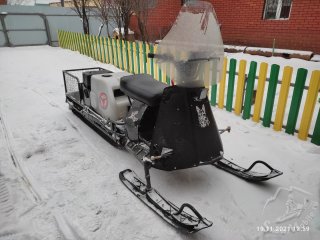

погонял в воскресенье своего урагана по полям и вдоль речки. снег в 70 см с пассажиром едет и трогается нормально. небольшой слуд прошли хорошо, но закидало всё этой кашей и замёрзло нафиг. до дома добрались кое как и пришлось отогревать пушкой тепловой. на чехол на липах сделал вставку, работает отлично и карб не мёрзнет и рычаги не обмерзают. купил для цепи смазку, работает хорошо и цепь не набивается снегом, а то в прошлую рыбалку цепь порвалась 20220109_122548.jpg 20220109_132512.jpg 20220109_154644.jpg 20220110_141545.jpg

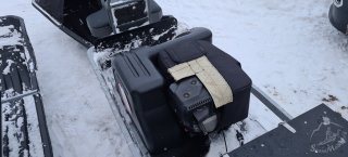

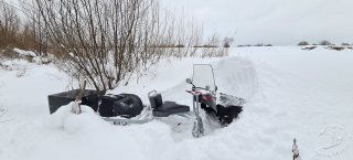

гонял сегодня на рыбалку. устроила мне псина приключение. уезжать домой не хотела. резко началась "стрельба" во все стороны. замена свечи помогла. но свечи всегда чёрные. хотя заводится только на подсосе и бензин в масло попал. вот ищу как проверить уровень бензина под поплавком. запорный клапан держит. а так втроём еле проехали сколько навалило снега. 20220115_124425[1].jpg 20220115_124425[1].jpg 20220115_123944[2].jpg

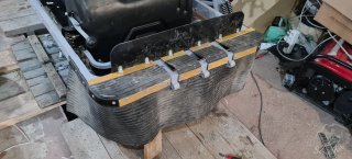

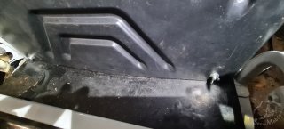

заколхозил передний брызговик наконец то. а то у урагана беда вечная. весь в снегу приезжаешь. по дороге катанулся, не понял. надо в снега ехать на испытания. в субботу на рыбалку сгоняю и проверю. 20220120_122056.jpg 20220120_152511.jpg 20220120_165606.jpg

испытания на рыбалке представленного выше брызговика показало 50% улучшения. меньше летит снега, а при небольших скоростях до 80% меньше, но по полям и на полный газ со временем всё равно засыпет снежной пылью.

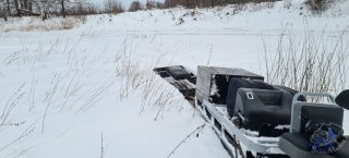

покатались по дороге на рыбалку.

Отправили мне вчера урагановцы транспортной компанией сделанный букс Ураган Сибирь. Чуть больше двух месяцев делали. По договору было 45 дней. Но делаю поправку на новогодние праздники, короновирус , выводящий народ из состояния работоспособности. Так что нормуль. Тк погрозилось к 1 марта доставить до Томска. Когда в село привезу отфотаюсь для этой темы.
