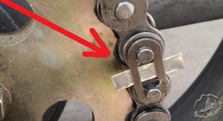

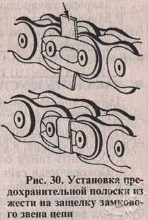

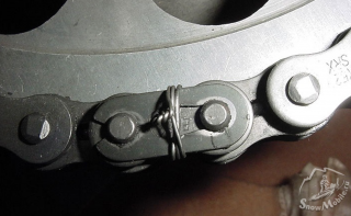

Что бы замок не расстегивался надо боковую пластину замка фиксировать узенькой полоской оцинковки. У меня тоже поначалу растегивался пока не прочитал этот совет в инете. Если не понятно как ,то сфотаю.
Всем доброго времени суток!
Вот ещё фото про фиксацию замка цепи, чтобы он не расстёгивался.
Там не только пластинкой можно, некоторые ещё и тонкой проволочкой замок фиксируют.

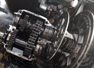

А у Урагана тормозной диск до реверса или после стоит?
Alexandr.81
30 Авг 2022
254
Мототолкач "Ураган Тайга".
Перед реверсом.
Между ведомым диском вариатора и реверс-редуктром.
Смотрите фото, оно с видео с Ютуба.
На фото видно также и повреждение цепи с шагом 9,525 мм.
Поэтому я, категорически "ЗА", сразу после покупки, за замену цепи с шагом 9,525 мм. на цепь с шагом 12,7 мм.
У двурядной цепи с шагом 9,525 мм. разрушающая нагрузка 1700 кг., а у двурядной цепи с шагом 12,7 мм. разрушающая нагрузка 3200 кг.
Если после покупки заменить двурядную цепь (и звёзды, 2 штуки) с шагом 9,525 мм. на шаг 12,7 мм., то о проблеме возможного "обрыва цепи" можно будет забыть.
Хотя, если быть справедливым, надо отметить, что для легкого мототолкача эта проблема не так актуальна, как для тяжелого Бурана (реверс-редуктор у них одинаковый, и шаг цепи тоже).
Изучая эту тему я нашёл всего лишь одно видео подтверждение об разрушении двурядно цепи с шагом 9,525 мм. в реверс-редукторе "Урагана", оно на фото.

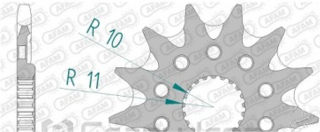

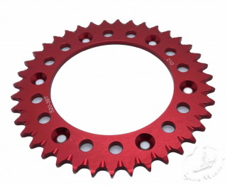

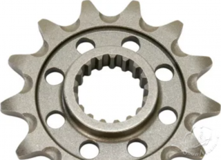

..... Проточил ведомую звезду ( между зубьями,что бы снег сбрасывался , а не набивался между звездой и цепью) .....
Добрый день!
Вы писали, что проточили ведомую звезду, чтобы не набивался снег.
А можно поподробнее про это?
Как это выглядит, как на фото (смотрите ниже, на примере мотоциклетных звёзд)?
Или, где про это можно прочитать?
Это эффективно, или эффект малозаметный?
1.png .. 2.png .. 3.png .. 4.png .. 5.png .. 6.png .. 7.png .. 8.png .
Alexandr.81
30 Авг 2022
254

Добрый день!
Посмотреть вложение 1607961 .. Посмотреть вложение 1607962 .. Посмотреть вложение 1607963 .. Посмотреть вложение 1607964 .. Посмотреть вложение 1607965 .. Посмотреть вложение 1607966 .. Посмотреть вложение 1607967 .. Посмотреть вложение 1607968 .
Болгаркой сбоку между зубьями пропилил пропилы типа как на этих фото. Эффект налицо. Снег выдавливается вбок и цепь не растягивается.

Я имел ввиду другое. Тросик газа расположен в оплётке. Чем смазываете тросик между оплёткой? Тряпочкой там не смазать. Насколько мне известно его подвешивают вертикально, сверху делают что-то типа воронки и герметизируют её на оплетке, потом заливают в эту воронку жидкость и эта жидкость за сутки (а может быть и дольше) протекает, от верхней части оплетки до нижней части оплетки.
Так я и делаю.
Выложите, пожалуйста, фото.
Думаю, что многим будет интересно посмотреть как это выглядит (после применения болгарки).
Alexandr.81
30 Авг 2022
254
А Вы так только на ведомой звёзде сделали?
Ведущую не делали так?
Alexandr.81
30 Авг 2022
254
Или на ведущей звезде нет набивания снега (так как она расположена выше), и там пропилов и не требуется?
Sanjpan
13 Янв 2015
395
122
Псковская обл..
Нива,Муха..
Везде идёт налипание снега...Лучше протачивать обе звезды..
