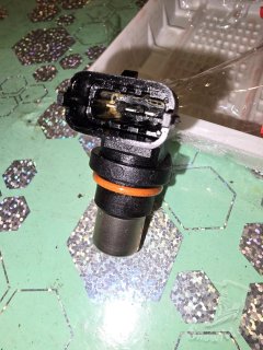

День добрый
Разъёмы датчика положения распредвала в масле, на ТО сказали менять. Никаких проблем нет с техникой. Погуглил на авто только темы попадались, есть такое что разъём в масле. Не пойму как оно туда попадает... Поменять просто открутить винт и поставить новый, больше никаких бубнов?! 20241125_102154.jpg

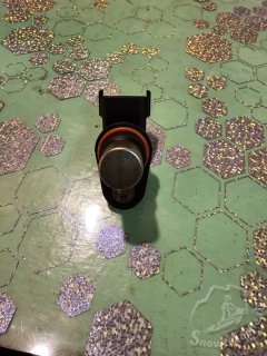

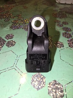

Вот откуда на фишке масло если вокруг всё сухо ?! Новый поставил, по гаражу погонял, вроде всё работает... 20241130_092008.jpg

масло в разьем попадает через контакты, видимо датчик потерял герметичность и рано или поздно он откажет.
А какие начальные симптомы, когда он начинает не правильно работать?
