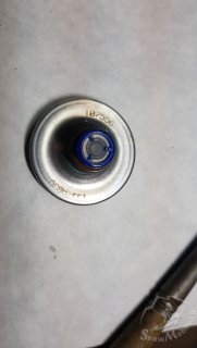

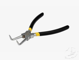

В следующий раз съёмником стопоров Г-образным гайку откручивай, имхо самый удобный для этого инструмент. Добавлю к написанному выше, чтоб легче модуль вытащить, нужно кронштейн расширительного бачка от коробки открутить и отодвинуть его вперёд. Это даст 2-3 сантиметра пространства. Еще сетку на регуляторе проверь, тоже бывает грязная.
А регулятор где расположен и как добраться до сетки? (нет опыта ремонта именно таких снегоходов)
Снегоход находится в лесу,так что сейчас посмотреть возможности нет,чтобы самому разобраться.
Завтра утром в тайгу поеду,сетку попробую проверить.
Стрелкой отметил- два винта открутить.
Это получается нужно опять снимать топливный модуль?
Напротив бумажного бочонка?
Пока снегоход работает нормально,разбирать не буду,работы много.
Спасибо!,теперь буду знать где искать, если что.
