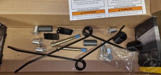

Мужчины, подскажите, где брали скребки на swt? Везде продают на 51, на озерах лед, очень актуально

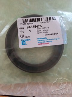

Подскажите пожалуйста размер сальника на кпп, нижнего. Намотал верёвку и стерло сальник.

Вот не так, на 51 все они, начинаешь списываться с продавцом, а он в душе не ипет что это
Да, так и есть. Все шкрябалки идут на ширину гусеницы 50 см. Я себе такие поставил. По жёсткому насту неплохо работают. По льду не пробовал
В чем проблема не пойму? Возьми оригинальные с наконечниками тведосплаными. Устанавливать легко, даже на болтах локтайт. Аналоги тоже есть, но они попроще и без наконечников.
