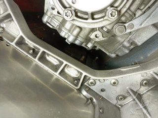

Там после резьбы заглушка, стоит изнутри, хз почему так
Так что ищи другое что-то, что прилетело
Интересно, это от года зависит? У меня на обоих моторах 18 м.г. XU и 20-й G4, болт-заглушка в этом месте.
Незнаю, у меня 15мг XU, судя по фото у человека пдрайв, соответственно Г4, также как у меня
Я тоже изначально, по памяти предположил что заглушка, а нет .... наверно на 600ке стояла
Сегодня смотрел такой же снегоход как и у меня, ток с пробегом 400 км. Нет там не чего, отверстие с резьбой и всё. Буду искать, что могло попасть.

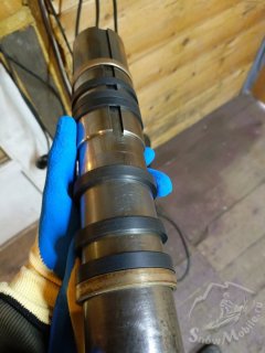

На днях посетил токаря, появился значительный люфт на столбах, в запасе давно валялись капролоновые балванки, решил перевтулить бронзу на капролон, заодно на вариатор ролики из римамида сделал. Втулки уже внедрил, были сделаны очень плотно, немного наждачной доработал, теперь столбы мертво стоят и четко работают, очень понравилось, время покажет долговечность.... пока аморты были сняты, решил проверить на прокачку, ходят туго без провалов, но при вдавливании штока, назад шток сам не возвращается, на обоих .... Они так и работают или уже требуют замену?Вроде кто-то от стелса или рм ставил? Как они себя показали? И от какой модели?

Русам покупай .копия БРП .Сам катал .
А оригиналы аморты, штоки сами должны возвращаться в исходное? Чет я упустил такой момент. Они туго задавливаються, и также вытаскивать туго, без провалов, но сами не вылазиют, одинаково оба.

Если сухие - оставь , ведь до разборки не жаловался на их работу .
Там было столько смазки, что хз сухие нет))) и столбы стучали во втулках...теперь все шюфты убрал, понятно будет теперь в следующий сезон только...у нас ещё катать и катать, но обстоятельства такие, что я сезон закрыл
Не нужно так делать , во первых наждачка как бы "лохматит" капролон и размер от этого только увеличивается , во вторых - часть абразива из наждачки остаётся в капролоне и он начинает работать как притир съедая сопрягаемую деталь . Ну и не забывать про "разбухание" капролона , делать зазоры побольше . В инете найдешь инфу про это свойство .

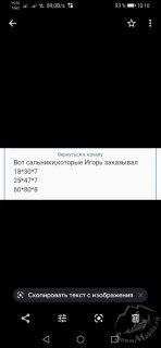

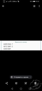

Доброго.
Если у кого под рукой, сбросьте номера подшипников и сальников редуктора. Пробег 30 тыс. , поставил на лето и маслице из редуктора побежало.
Спасибо.
Иван51
17 Сен 2012
4.766
977
Доброго.
Спасибо.
Скрины делал где-то тут
Если подшипники в норме, я бы их и не трогал, сейчас новые могут пройти меньше, чем которые заводские, а течет через заглушку, вот её на нового образца нужно менять, если старого стоит

Доброго.
Спасибо.
fibv
4 Мар 2013
453
119
Салехард
Всего понемногу
Благодарю.
