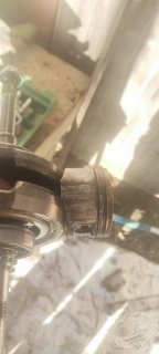

Брал новым, в поршневую не лазил. Пробег 1000км. Ударов нет, наоборот пару оборотов КВ крутишь в обратную сторону, после этого стартером крутит как раз эти пару оборотов и встаёт. В прошлом году обгонную муфту менял, проехала 100 км
Сам себе отвечу. Заклинил палец в поршне. Относительно шатуна поршень вообще не двигается. В итоге весь цилиндр задрал.

Залил Лукойл Genesis 0w40. Ранее на нём же ездил. Возможно левак.

Думаю, то что палец заклинил это следствие. Видимо что то попало, только не могу найти что. В этом году только фильтр менял и масло. В движке не лазил. В прошлом году менял обгонную муфту, но ездил без нареканий.
Лучше бы ты фильтр не менял.
