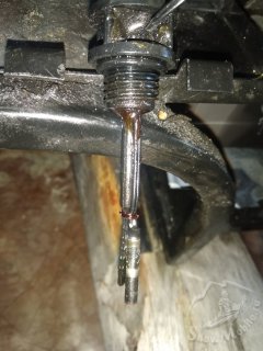

Приветствую всех!
А вот вам ребус:
От куда такая деталька... Голову "сломал"...
Табуретчик
8 Авг 2018
109
ХМАО
Владимирович
Dingo T150
При вскрытии двигателя для замены обгонной муфты выпала с остатками масла...

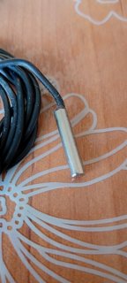

Полая внутри, не магнитная...

Привет. Может от натяжителя цепи ГРМ
Табуретчик
8 Авг 2018
109
ХМАО
Владимирович
Dingo T150
Вы единственный хозяин?) стенки тонкие у стаканчика?).
Владелец единственный (брал с нуля). Стенки- да, тонкие...
Есть одна мыслишка... на счёт потеряшки... Сегодня доберусь, отпишусь.

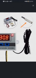

Тогда вариант один, корпус от датчика температуры.)) Иваныч молодец, мысли схватывает на лету, на счет тонкостенного корпуса :D я и фотку вчера заготовил, но ждал ответа.
