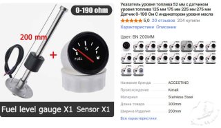

Вот такая конструкция приехала с озона за 700р, на столе работает, подсветка даже есть. Смущает исполнение самого датчика перемещения, контакт перемещается по намотанной проволоке. Есть сомнения в долговечности данной конструкции. А так есть механические регулировки под наш бак можно настроить.
Посмотреть вложение 1666743 Посмотреть вложение 1666744
У меня пол сезона такая проработала. Потом стала врать, то полный бак покажет, то пустой, а в натуре пол бака.
Снял. Купил другую конструкцию на али 1700 руб, длина 200 мм, установил в это же место, фланцы и прокладки один в один.

На каракате два года работает, на алике тоже брал.
