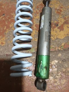

Всем привет. Подскажите плиз, что могло случиться? Сегодня стал выезжать и верхние опорные катки опустились почти до тележки, задние пружины почти паралельно рельсам! Поднимаю за фаркоп, рама поднимается с трудом, еду опять опускается. Неужели задний амортизатор?, но почему тогда пружины так себя ведут? Если амортизатор, то кто что ставил? Где можно взять оригинал? Спасибо за ответы!!!

Задний амортизатор у нас газонаполненный и сам выполняет роль пружины.
Вот этот газ и выходит. Я просверлил отверстие припаял трубку и просто заправлял его газом(аргоном, какой был под рукой)два года в начале сезона, на зиму хватало. Потом поставил амортизатор мотоцикла, с пружиной, искал по размерам на валберисе или озоне.
Но его не советую, так как пружина жёсткая, я её поменял на другую, нашёл в металлоломе, втулки под болты другие вытачивал и пришлось ещё тело на одном ухе сточить, сильно толстое было.
На фото пружина которую снял и наш амортизатор ну и тот что поставил

Надо сверлить дно амортизатора, возле сварного шва, и там впаиватся. В вашем случае трубка может задевать поршень газовый. И заметьте с таких амортизаторов газ не выходит, (если только не пробить,), а перетекает в масляную камеру, в основном в морозы. Поэтому при заправке амортизатора в начале нужно стравить газ из масленой камеры. И послужит он ещё долго.

Ничего там не задевает,
А газ действительно уходит, в отсек с маслом и на выход.
Необходимо разбирать весь и менять все резинки и шток, иначе долго он никак работать не будет.
