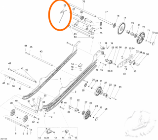

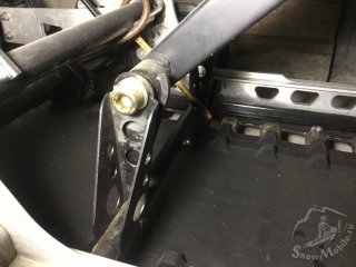

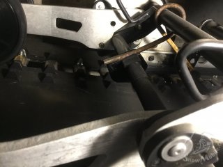

тридцатый
1 Фев 2016
230
195
Что-то здесь не так. Пружина пропала.
Покажите кто-нибудь, если не лень, как оно тут должно быть
Sasha 666
26 Мар 2018
555
194
Между Камой и Белой
АС М-800, BRP swt 600 асе
Я так понял она пропала?
Она у вас сломалась и сбежала. Я когда свой брал у меня её тоже не было. Пошёл в магазин сельхозтехники, подобрал подходящего сечения пруток из пружинного материала(вроде бы от ворошилки, которая сено переворачивает) загнул по форме и поставил, уже пять сезонов с ней катаюсь.
