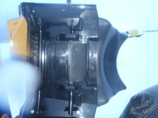

Она у вас сломалась и сбежала. Я когда свой брал у меня её тоже не было. Пошёл в магазин сельхозтехники, подобрал подходящего сечения пруток из пружинного материала(вроде бы от ворошилки, которая сено переворачивает) загнул по форме и поставил, уже пять сезонов с ней катаюсь.

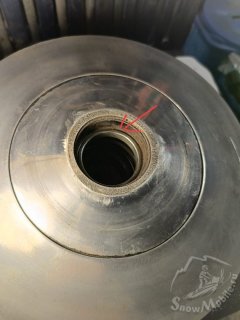

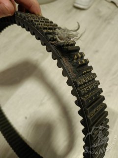

Добрый день. Подскажите номер втулки на вариаторе, скандик 11 год
Обычно меняется сам адаптер с втулкой...врядли найдешь в продаже отдельно втулку
Это наждачкой ее так разволосили?
Она до кучи кривая,как моя жизнь))тарелка..
Это один раз дал сьездить на рыбалку товарищам) в итоге вариатор в ремонт, ремень под замену)
Буксовали и спалили тарелочку и ремень.все тут понятно.ну рублей так на 30 примерно дал прокатиться))))

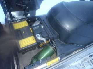

Подскажите пожалуйста, такой акб войдет скандик 600 асе?

Не рекомендую дельту, настоятельно. На сезон даже не хватает. Примеров достаточно для выводов

Эти точно отходили уже по 2-3 сезона.
Я бы купил RDrive. На озоне выбор есть

Ампераж маловат. Предыдущий дельта, только оранжевый отходил у меня ровно 3.5 сезона

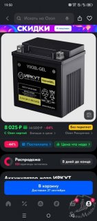

У меня оранжевая дельта тоже быстро сдохла, на коте ещё. Иркут или Икут как то так, ставили на 900ку нормально отработал сезон, у них есть и 30ки тоже, аналог юсы. Стоил на порядок дешевле дельты
Вот нашел

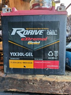

У меня у товарища 18 ам, в -30 тяжко ему. Заказал в итоге r drive gold 30 АМ.
