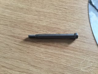

На старом варике 3 менял, но там надо подбирать по диаметру, болтаются

Я заказал оригинальный, подобрать не реально, они все меньше в диаметре. Дорогой сука.

Тоже ломался один.Непонятно почему.Поставил временно каленый,чуть тоньше.Пока заказанный оригинал не пришел.
Отломился интересно.Резьбы с гайкой не было,а само тело стояло на месте с грузиком на месте.
Увидел случайно,потому что после далеких выездов всегда сушу снеж в гараже и осматриваю,а тут и варик удачно встал,сразу в глаза бросилось.

Возможно при нагреве от расширения рвёт на слабых уставших местах

Ну вы удачно во время посмотрели, я неизвестно сколько так проехал.
Я тоже так подумал сначала , но ведь проехал снегоход под 14000 км, ни кто не лазил, перегревов тоже не было.

Пришёл оригинальный, сука дорогие от 1200 и выше. Совершенно случайно на яндекс маркете со скидкой 2 шт за 1544 рубля заказал.

Я заказывал пару на всякий случай.Оригинал.Точно помню резьба крашеная была.Я ещё подумал,что это какой то хитрый фиксатор резьбы от брп.И гайки были в комплекте..А может и наоборот))это мне впарили непонятку.Но встал и стоит уже лет 5 наверно.

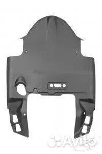

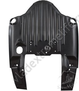

Еще подскажите пожалуйста кто знает, подойдет ли защита днища для вт 2013 г.в. "Полноразмерная защитная пластина BRP SKI-DOO REV-XU skandic / 860200702 / 860200713 / 860201342 / 86" в характеристиках указано, что подходит для REV-XU WT 2016 и новее, а почему не походит для более ранних годов?

а все потому, что не могу найти по адекватной цене такую "Защитная пластина XU 59 LTS / WT"
Просто так не подойдет, колхозить придется

Я не колхозил, снегоход и защита в разных местах лежат.
Подогнать можно, но придется где-то, что-то подрезать.
Спасибо! В общем принцип понятен, ничего не возможного нет!
