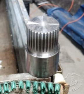

Тут больше вопрос возможностей . Пару лет назад делал вот такой хвостовик и приваривал к родному валу .
Но ещё шлицы в шестерне надо смотреть - там тоже умирают .
Это ещё какая-то термообработка проводилась? И по приварке, чтоб не било, как-то балансировалось по типу карданов или сразу как то зажимается в кондукторе? Просто интересно...
Лежат два гнутых вала, с хорошими шлицами на всякий случай оставил...
Из термообработки был отжиг места сварки твч индуктором . Сам хвостовик из хорошей стали . На бой проверял в центрах , в норме.

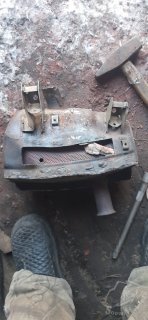

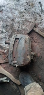

Всем добра, делал ТО и обнаружил опять шум в глушаке, да и по весне рычать стал громче, вскрытие показало, что стеклаткань и бозальтовую вату выдуло начисто и верш и середину, осталась только в нижнем отсеке.
Прошло всего 5 лет и около 8 т. пробега. Латаю заново думаю еще лет на 5
Мазуты менял с фильтром-снимал глушак,так там вообще,чего то шуршит и пересыпается, да и плевать на него

Все шняга сварилась и преобрела форму шариков, звук стал громкий.
Мазута также как и фильтр поменены ТО перед сезоном

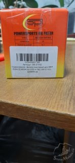

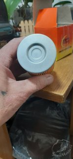

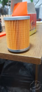

Коллеги, еще раз для точного принятия решенмя, фильтр СПА но без клапана с крышки подходит или нет 20251125_194633.jpg 20251125_194701.jpg 20251125_194657.jpg

Приветствую, а почему армированный не ставите?
