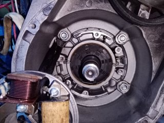

Всем спасибо за советы. Видимо зря грешил на зажигание. Обнаружил сильное биение неподвижной тарелки ведомого вариатора, около 15мм. Погнут 104 вал на котором сидит вариатор. На незаведенном моторе эту кривизну не видно, а когда заводил ставил защитный кожух. Скорее проблема в том, что при малых оборотах тарелки, из-за биения медленно расходятся, а когда ремень проваливается в них, биение уже не так передается на ремень. Снял вал, поменяю напишу о результатах. Из-за чего так может быть погнут 104 вал, не могу понять....
Поменял 104 вал. Особых изменений не появилось. Тогда повернул
Магдино 26.3749 до упора на самое раннее. Снегоход на средних и высоких оборотах стал бодрее. Но нет подрыва, резкого увеличения оборотов с холостых - нельзя резко тронуться, как бы с пробуксовкой, иногда когда застрянеш очень нужен этот резкий старт. Возможно ли пропилить магдино или просверлить дополнительные отверстия и нарезать резьбу в картере, чтобы сделать ещё пораньше зажигание? Посоветуйте.

Тогда повернул
Пропилить то можно, но надо ли. Сначала нужно проверить какой сейчас УОЗ и потом принимать решение. Подозрительно что нет пдрыва с холостых, а он должен быть, может и перекрутили. Наугад никак регулировать нельзя. Причина может быть в другом., топливо, компрессия и т.д
Купить стробоскоп
