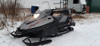

Снега тока тока, что бы вокруг гаража прокатиться)))
Александр, приезжайте к нам, в Норильск! мы с радостью поделимся снегом глубиной ну хотя бы метра два для вашего региона. Мы в отличии от вас из-за избытка пухляка не можем из гаражей выехать. Да что там, даже дойти до гаражей не возможно.
