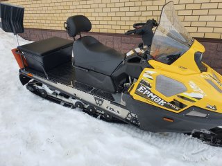

Мой вариант кофра из строительной емкости на 90 л.
Сверху двухместная сидуха, для ближнего плеча)

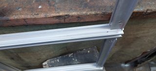

Труба каналюга нагрета феном и сплющена, правильно понял?

крышка получилась очень тугой,уголок 5мм дюралевый,в нахлёст. Делал поплотней, чтобы снег не попадал, перестарался. Фанера 3мм, уголок 5мм,получился очень крепкий и лёгкий. Но огромный,аж жутко, чё ложить туда.

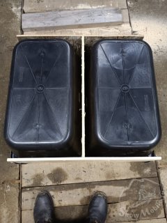

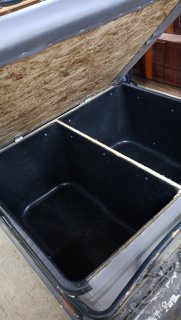

Два строительных таза на 90л. По бокам ОСБ, крышка из того же, сферху обшил дермонтином.
