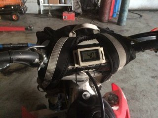

Парни подскажите какой датчик температуры лучше поставить и куда?
я тупо купил китайский электронный термометр)) за 300 р который домашний)) правдо под цифровой индикатор коробочку выточил)) а датчик который на проводе воткнул в дырку слива конденсата свечного колодца)) и какой то пласмаской расклинил держиться)) показывает))

1borodin
9 Янв 2017
87
Хибины
Lynx 6900, Outlander MAX 650, Snow Hawk 600 H.O., Husaberg 570, KTM 300 TPI+camso 129DTS
Я выбрал вот такой, хочу поставить на хусаберг 570 там ближе к верху головы есть датчик перегрева двигателя, вот под него и воткнуть. Насколько это правильное решение?
http://www.mytahometr.ru/shop/14/desc/cifrovoj-moto-termometr-mt-10
да я думаю все будет работать)) плюс минус 5 градусов)) но тут и такая точность не нужна))
у меня он и на лето остался)) теперт знаю когда пора остывать))
Я вообще не заморачивался - купил китайский термометр за 100 руб, воткнул датчик прямо в радиатор, посмотрел при какой температуре включается вентилятор и всё - контроль есть!:Dance:
