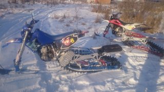

Здравствуйте господа товарищи. Немножко тоже прикоснулись к теме мотогусянок, катались на тест-драйве сноурайдера остались в восторге! За неимением денег на покупку данных комплекто решили строить сами, построили, погоняли, затянуло. Купили снежики)))) чет решил сюда отписаться тоже, много подглядывал у вас при постройке ну и выкинуть на суд общественности сие творение, свою я уже продал, кореша пока стоит в гараже сравнивает переодически со снегоходом))))

Первый раз, что то фото непрошли.
