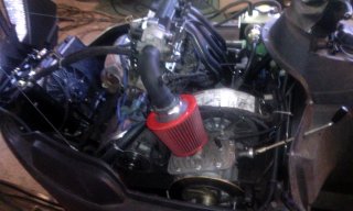

а есть фотки этого мотора? мы поставили инжекторный от матиза евро 2, в росомаху с капотом от викинга вписался отлично, проводку подружить легко
lev5429
8 Фев 2019
Стелс росомаха 800 (матиз)
выглядит так

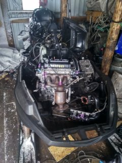

Здравствуйте, фото не мой, скинул для наглядности, свой двигатель еще не начал ставить
NikLed
10 Дек 2017
161
28
stels росомаха

Двигатель инжекторный к6а кузов альто ha25, установку еще не начинал жду переходник под вариатор, заказывал в Архангельске через Нарьян Авто, двигателя в кузове альто брать не советую сложные в проводке, обошёлся с доставкой из Владика в Архангельск 56000,как займусь установкой буду выкладывать фото по проделанной работе.
эбу похоже 60-60 или 40-60 и всасывающий колектор похож для электронной заслонки.механическая заслонка шла штатно или была заменена позже?
NikLed
10 Дек 2017
161
28
stels росомаха
Эбу 60х60, заслонка мех шла в комплекте
