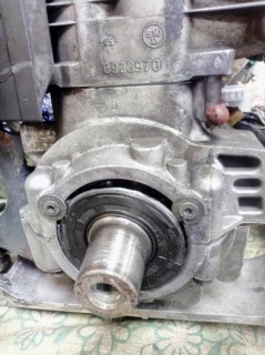

Доброго времени суток, товарищи форумчане. Кто-нибудь сталкивался с такой штукой. Выдавило сальник со стороны вариатора. Из-за чего такая херь может произойти? Хозяин говорит, что он чихнул и завёлся в другую сторону.
Даже у четырехактного мотора при " чихании" система вентиляции Картера иногда не справляется с возросшим давлением газов и сальники вылетают , что уж говорить о 2т моторах с его герметичным картером . Обычное явление если сальник был "заколхожен", отсюда и обеднение смеси.

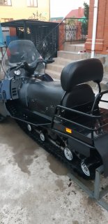

Наконец то дождался я свой линкс.забрал сегодня.принимайте в семью.

Красавец! Я брал весьма "покоцанный", а Ваш :Bravo:

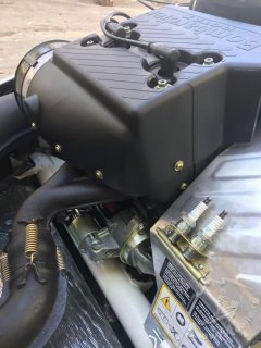

Весь пролез сегодня.все хорошо.только патрубки резиновые с карбов до цилиндров потресканые.(так и думал.поэтому впервую очередь туда.)эфиром дунул на заведеном.обороты не прибавляются.сквозных трещин нет.но менять нужно.(парни.где заказать?)от тайги не подходят?

Вот патрубки
