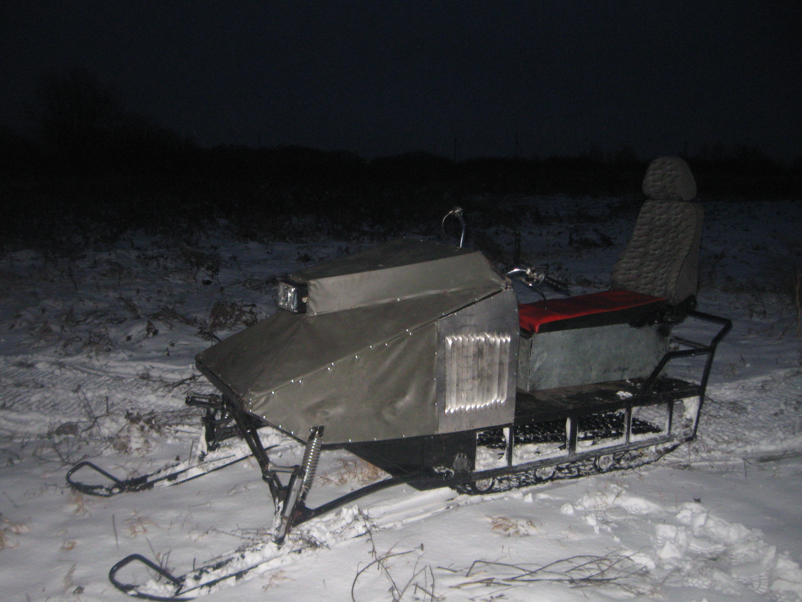

Вчера позндей ночью закончил :D \
Uran88
1 Янв 2012
198
НН
Вездик
ерш написал(а):
Заменил носовой лист, скопировал родную рулевую и раскидал по бортам, трубки подошли толсостенные дюймовки с вставышем 3/4 к верху. Рулевые наконечники ВАЗ классика с укорачиванием по месту, крепление наконечников из сошек токоже ТАЗА. Лыжи стандарт(покачто).
