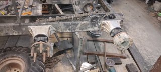

Здравствуйте все . На вездеходе Арго Эвенджер 2006 года 26 л.с, который взял летом , еще не эксплуатировал , потому-что решил сделатьть полный ремонт ходовки. Не просто поставить родные ступицы , а сделать свои ступицы с тройной защитой от воды . А то мне кажется , что родные ступицы не годятся для эксплуотации по воде вездехода. Сделал все нормально, видео потом выложу.

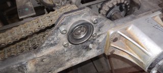

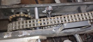

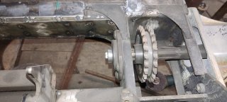

Тоже решил переделать всю ходовку, убрать эти родные подшипники, поставить обычные, на 2-3 оси вынести подшипники наружу, как на 1 и 4, чтобы убрать нагрузку на полуось, натяжители сделал обычные механические, в ступицы поставил 3 сальника...для надежности )))

Здравствуйте , все. Хочу поделится с владельцами АРГО своей доработкой или модернизацией ступиц вездехода АРГО. Которые я полностью сделал сам и поставил в эти ступицы не только два сальника более мощней чем у штатного арго , но и еще двойную защиту подшипника от попадания воды в лодку. Даю ссылку. Видео есть на ЮТУБ в трех частях.

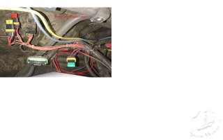

Добрый день всем. У меня проблема такая. argo avender двигатель kehler не заряжает аккумулятор, в чем причина может быть?
Здравствуйте. Прежде всего посмотрите предохранитель. Он находиться на блоке управления двигателем справа или слева (сейчас не помню точно) в мягком таком кожухе (30А, фиолетовые провода).
Дальше надо снимать фильтр воздушный и под ним на моторе стоит Реле регулятора напряжения Kohler 2540339-S ( старый артикул 254033) почистите его само и контакты особенно, в принципе оно неубиваемое, у меня причина была в контактах и предохранителе.
