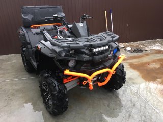

А так техника хорошая за свои деньги IMG-20200112-WA0020.jpg главное свет нормальный поставить
багажник крепкий под кофр сварить
Пружины и втулки в рычагах поменять
Забить на теплонагруженность в целом и можно ездить.
А ну еще диски на 14 поменять, и с проводкой работы устранить )))) а так все ездят писать нечего особо
