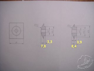

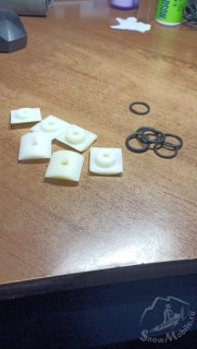

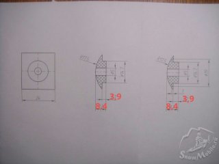

Ваши вариаторы изготавливались с разными размерами посадочных мест слайдеров , 19 и 18,5 мм , отклонения как правило в минус до десятки - полутора, видимо износ , но попадались и в плюс до десятки . От этого и разные размеры слайдеров - красные для размера 18,5 , жёлтые для 19 . Как видно - задний слайдер одинаковый для обоих размеров .
Размеры взяты с небольшим припуском на подгонку с учётом возможных неточности изготовления и износа . Собирать и подгонять сначала каждую пару в своё гнездо , пометив слайдеры и посадочное (на пауке и подвижной тарелке есть метки совместного согласования деталей вариатора ) , собрать без резиновых колец и проверить равномерность перемещения по всему ходу тарелки, при необходимости подшлифовать торец вкладыша с кольцом на наждачной бумаге , без перекосов и контролировать размер что бы не прослабить . Желательно добиться плотного сопряжения , но что бы пружина возвращала подвижную тарелку . Окончательная сборка с резиновыми кольцами и смазкой. При появлении зазоров в процессе работы вариатора их можно убрать подложив прокладки из фольги под ножку слайдера . Кольца резиновые как правило подходят сечением 2,5 , внутренний диаметр 15.
Я точу из отечественного капролона , тот что продается на озонах непонятного качества , есть много нелестных отзывов .
