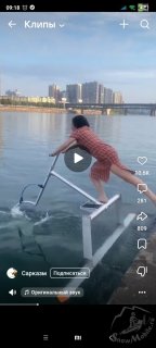

Идея от китайцев).

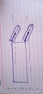

Для чего изменять давление на рессору?
Радоснег
16 Май 2008
21.930
5.250
Пермский край, с. Сива
Ахметзянов Радик Газимович
Михаил Акулов
7 Июн 2013
3.106
1.353
Дак, прижать один раз хорошо и больше не трогать.

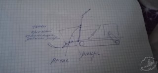

Ладно едем дальше по этой схеме лыжи.
Неожиданно для себя выяснилось, что в этой схеме лыжи она будет работать за счёт оси рулевой стойки к рычагу. А вынос центра крепления лыжи, будет уходить в сторону. А пятка станет центром поворота. Одновременно это усилит поворот, и минус, потеря устойчивости снегохода в повороте.
На больших скоростях будет ощутимо к потере равновесия, на средних скоростях приемлемо, но нужна опытная проверка.
Если это двух лыжник, то вообще не вызовет особых проблем.
Выразите ваше мнение по такой конструкции амортизации и рулëжке.

Нельзя так, при малейшем повороте руль рванёт в ту же сторону и вернуть его не получится
Поворот на скорости будет всегда давать сальто набок:)

Теоретически да, но зато может открыться что то новое, на сколько увеличится усилие, и как изменится поворотность тоже имеет смысл понимания. Может это было уже в самоделках? Что бы посмотреть где или как применялся на коком виде снегохода такой способ. Просто стало интересно...
Может кто владеет компом с 3 D моделированием и движением рассмотреть эти закономерности распределения сил в движении?

Мы так на реке пробовали с буксировщиком Панчер - корыто вперëд на шарнире. Складывает сразу, рулить невозможно. :no:

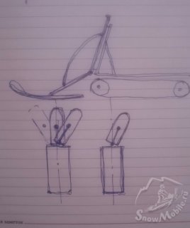

Радик , я уже предлагал вариант руления лыжей , корытом, коньками и т.д. ... (на любителя ) ...... , НО только нужно развернуться , сидя на снегоходе (можно и стоя) , и включив заднюю спокойно ехать. Всё будет грамотно.
Лыжи будут стремиться занять положение " прямо ". Да, будут оказывать сопротивление повороту на руле . А чтобы снизить это усилие сопротивления , нужно оси поворота перенести на лыжи .
Получится управление поворотом , как на Проходимце - 3 , с эффектом заваливания снегохода в сторону поворота. Вот в этом и будет помощь в маневрировании . Сделай так Радик и будешь приятно удивлён.
Складываться ничего не будет, а наоборот. Схему руления лыжей , расположенной сзади, я выкладывал в теме Проходимца. :Chih:

Ну да, ещё не думал так для этого варианта. Но всё равно меня раздражает габарит который выходит за пределы гусеницы. Привык уже к такому стандарту).
Мини проходимец 4 , одна лыжа сзади будет рулить лучше чем спереди. Согласен)))
Гусеница 600 мм подойдёт для комфортной езды и хорошей проходимости. Расположение оси поворота для облегчения усилий на руле можно перенести из под сидения дальше назад , ближе к лыже.
Одним словом , .... надо поэкспериментировать.:Chih:.

Вот о каком варианте я говорю . Посмотреть вложение 1631680
А то , всё Ларвен , да Ларвен .:schmoll: Староваты мы для них . Пусть молодёжь дурачится .
Аркадий Геннадьевич, слишком слабо загружена будет гусеница. Чуть лишь улучшит проходимость собаки.
Уж лучше двухлыжник, или просто рулевая лыжа сзади.
