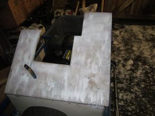

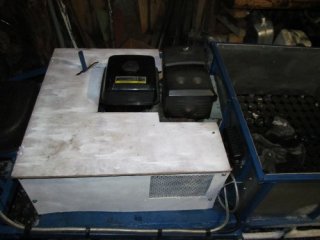

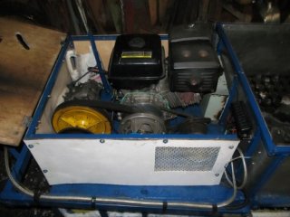

покажите свой капот. Какая конструкция?
nikolas1974
18 Окт 2009
880
265
кировская обл
каркас сделан из20 профиля,с боку 3х слойная фанера,спереди железо вырезал от старого холодильника.Сверху крышка из 8ки.Сначала закрыл весь двигатель целиком,слишком сильно греется,потом оставил открытым бак и глушак с воздуханом,с боку обязательно окно для выхода горячего воздуха сетка от фильтра камаза вырезано напротив цилиндра.Фотки позже,не грузятся,надо уменьшать

вот несколько фото
  • 39 KB Просмотры: 607
  • 31,7 KB Просмотры: 660
  • 36,2 KB Просмотры: 596
nikolas1974
18 Окт 2009
880
265
кировская обл
хотел капот сделать оптекаемым,но квадратный как столик,закусить- перекусить очень удобно

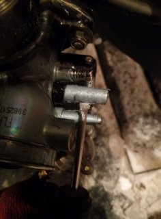

Что характерно примерзла заслонка в карбе. В гараже феном карб погрел и все заработало. Ось коромысла (которое ускорительный насос в действие приводит) так же облединела.
