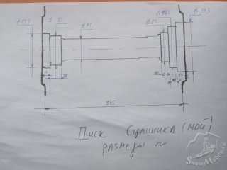

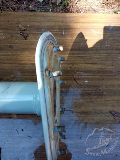

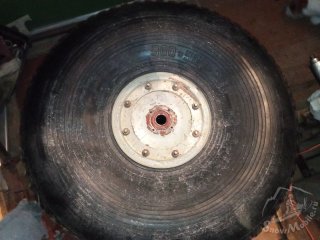

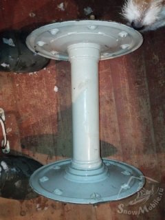

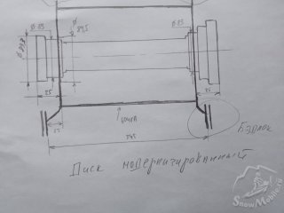

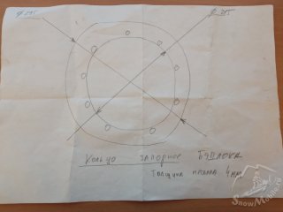

Здравствуйте, Иван Андреевич.
Хочу заказать у вас заготовки для модернизации дисков на вездеход Странник.

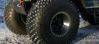

Колёса --- производитель Норд-Авто, размерность колёс 900х500х250.(рис.4)
"Родные" диски очень слабые(рис.5,6,7).

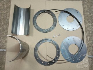

Нужно изготовить заготовку(бочонок с бэдлоками) -- 8штук, заготовка на рис.3.
Картинки с ориентировочными размерами рис.1,2.
"Родные" торцы с бэдлоками хочу срезать и приварить "заготовку-бочонок" как на рис.2.
Возьмёте в работу?
Посмотреть вложение 1580928 Посмотреть вложение 1580929 Посмотреть вложение 1580930 Посмотреть вложение 1580931
Возьмёте в работу?
Приветствую! К сожалению, не возьмусь.
LDV
14 Ноя 2012
3.254
579
Коми, Печора
Буран АДЕ

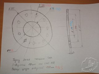

Я так думаю(понял) слишком сложную конструкцию хочу сделать.
Хорошо, давайте немного упрощу.
Вот такие заготовки для диска сможете изготовить.(размеры пока приблизительные, нужно 8 шт.)
Это замена существующего торца диска(наружного), конструкция крепления шины как "родная" только выполнена из металла в два раза толще, и проще.
Если возьмёте в работу то напишите на эл.почту стоимость деталей.

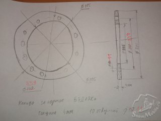

Иван Андреевич, вы уже делали мне один комплект колец, нужен ещё один(8шт. колец запорных и 8шт. торец диска).
Переписка с вами по эл. почте у меня пропала.
Изменился только один размер(диаметр), выделен синим цветом.

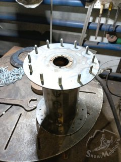

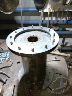

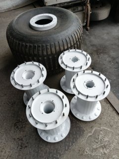

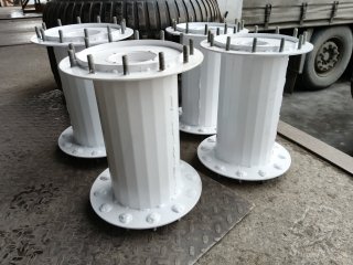

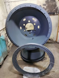

Приподниму тему и предложу решение проблемы с колесными дисками для владельцев вездеходов Странник.
РедБулл
12 Янв 2013
316
Челябинская область, Копейск
Неустроев Иван Андреевич
Мотоцикл и Гранд Чероки 2000 г.в.

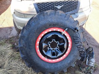

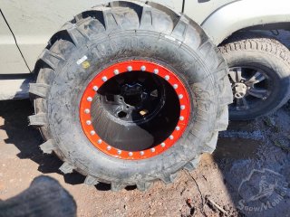

Конструкция штатного диска хлипкая, и не обеспечивает должной жëсткости, прочности, герметичности колеса, и долговечности. Суть решения заключается в том, что с диска срезаются родные бэдлоки и привариваются новые, другой конструкции. Толщина новых колец 4 мм(против 2 в стоке). 12 болтов м10 на сторону, + усилитель обеспечивают герметичность и прочность диска.
Возможно два варианта:
-можно приобрести у меня кит-комплект и собрать усиленные диски самостоятельно, используя штатные диски как заготовку. В комплект входят кольца толщиной 4 мм, вырезанные лазером, усилитель, набор метизов , распорные кольца. Стоимость такого комплекта 6000р/диск;
-отправить мне штатные диски, я сделаю всë под ключ, вплоть до порошковой покраски. Отправка дисков-доноров до г. Челябинск и затем обратно за Ваш счëт. Стоимость моих услуг по модернизации диска 4000 р/шт. Порошковая окраска(по желанию) - 1700р/шт.

День добрый, а вес в сборе сколько получается?
Приветствую! Взвешивал, но, к сожалению, не записал точную цифру. В ближайшие дни снова буду собирать такие диски, взвешу и отпишусь.
РедБулл
12 Янв 2013
316
Диск+два прижимных кольца, без гаек, подшипников, крышек и шайбочек весит 12 кг.
