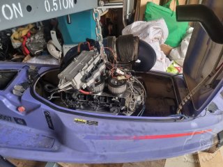

Оживлю тему. Сейчас занимаюсь установкой трехцилиндрового движка 65U/66H от 1200 на первый Wave Blaster, должна получиться пушка

Влезает в 20250916_131601.jpg притык

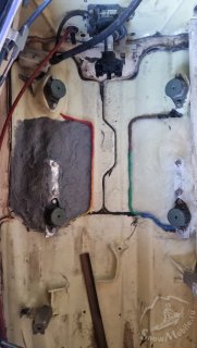

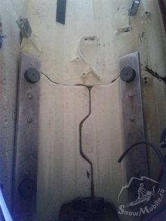

Вот так выглядят новые точки крепления опор двигателя
