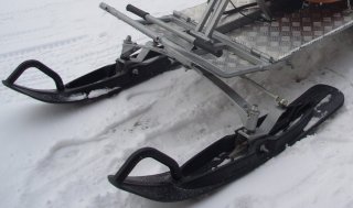

Валерий Васильевич очень приятно Вас видеть в моей теме. Спасибо за теплые слова. Хочу продолжить внедрение рессорной подвески на Разгуляе-3. Хотелось бы побольше черпнуть у Вас информации как у пользователя со стажем.
Один из клиентов сомневается в надежности сварочного узла на рессоре - есть ли у Вас какие замечания?
Не знаю,что надо сделать,чтобы сломать ! Надежная ,как танк. Ткните носом,о каком узле речь.

Меня терзают смутные сомнения и уже давно по креплению рулевых тяг по центру без рулевого наконечника...получается тяги работают на излом..у меня постоянно этот узел ослаблен и работает с люфтом,особенно когда я поставил пружины помягче....

Немного непонятен вопрос. Скажем так - с одной стороны наконечник, с другой - ушковый болт.[/QUOTE
если как на заводских наконечники на обоих сторонах то-не равномерный угол поворота лыж, одна круче, другая немного гребёт, -геометрия однако, а если ушковые на рулевой колонке а на лыжи наконечник более ровный поворот и манёвреность

"""если как на заводских наконечники на обоих сторонах то-не равномерный угол поворота лыж, одна круче, другая немного гребёт, -геометрия однако, а если ушковые на рулевой колонке а на лыжи наконечник более ровный поворот и манёвреность"""""
Это физика - все специально рассчитано чтобы каждая лыжа шла по своему радиусу (внутренняя по меньшему - наружняя по большему) Достигается путем смещения отверстия крепления наконечника рулевой тяги относительно оси лыжи. На рулевом валу мы стараемся крепить тяги на одном болту ровно по центру.
не физика а геометрия, физические процессы в двигателе, а чистая геометрия угол, расстояние, радиус, как то так

Олег! Насколько понял ,в моей подвеске нет "вопросных" узлов?

Втулки (ступицы) на концах рессоры у Вас крепятся болтом, мы же их приварили в три слоя. Вот по этим соединениям и задают вопросы. Практика покажет.
