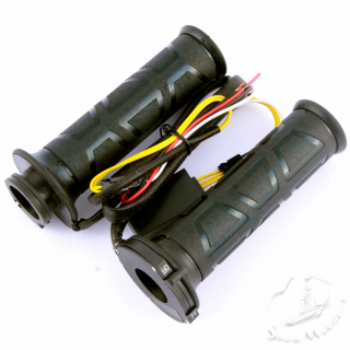

сгорел подогрев левой ручки у обоих буксов, видимо эти комплекты подогрева ненадежны. Вставил картинку с подобным комплектом 1613909898444.png
Кто подскажет наиболее оптимальное решение данной проблемы.

сгорел подогрев левой ручки у обоих буксов, видимо эти комплекты подогрева ненадежны. Вставил картинку с подобным комплектом Посмотреть вложение 1466439 Посмотреть вложение 1466439 Кто подскажет наиболее оптимальное решение данной проблемы. Посмотреть вложение 1466439

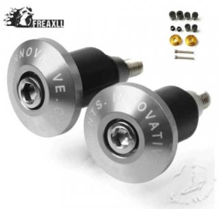

Приветствую. Я такие же ручки поставил на свой буран, отлично работают, но у меня АКБ имеется. Включаю только на 1 положение, в -30 хватает. Имейте ввиду, что это мотоциклетные ручки правая для газа, поэтому у нее посадочный диаметр чуть больше. Придется немного изоленты подмотать. А чтоб ручки не слетали, придется прикупить торцевые фиксаторы на али
вот такие https://aliexpress.ru/item/33058327...46.1211221252.1614308713-688620903.1608031645
значит вам повезло. У нас два разгуляя лонг с аккумуляторами, на обоих левые ручки, которые с регуляторами перестали греть. Как давно вы используете свои? А то я не знаю что покупать взамен. Такой же комплект уже не хочется, т.к. одна поломка- случайность, а две - тенденция
Первый сезон. Там можно разобрать и найти неисправность, возможно в переключателе.

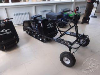

В межсезонье сделали колесно-лыжный модуль на Шармакс. В принципе подходит на любой мотобуксировщик с 500-й гусеницей.
