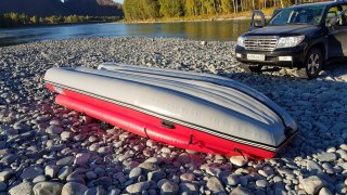

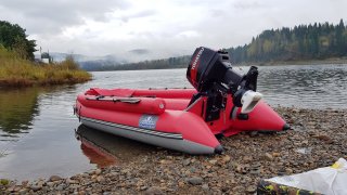

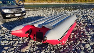

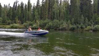

не много фото ПВХ лодок повышенной проходимости с тоннелем, водозаборник на таких лодках находится выше уровня дна, что позволяет проезжать по мели и камням и иногда перепрыгивать через завалы
19UylQkfUx0.jpg 20170905_100804.jpg IMG_20170709_180108_HDR.jpg 20170814_103950.jpg 20170812_100854.jpg

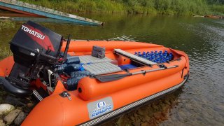

В общем расход на моих лодках ( Выдра 480 и Солар 450) с мотором TOHATSU 50 + водометная насадка OutboardJet- такой:
При средней загрузке около 700 кг
Вверх 0,7 л бензина на 1 км
Вниз- 0,5 л бензина на 1 кг
Расход масла 1:50
Скорость 30-33 км/ч в три четверти газа -против течения и 35-40 км/ч по течению (как правило на легке уже без бензина)
Не стоит забывать что при установке водометной насадки на мотор- потеря мощности 30%
Вот фото новой лодки товарища, узкая версия Выдра 500,-высокий тоннель и плоское дно позволяют проходить по 2 см глубине и для старта нудно всего лишь 5-10 см воды
20170930_091216.jpg 20170904_184530.jpg 20170904_184439.jpg 20170904_184336.jpg
