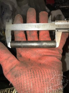

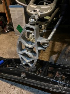

Парни, у кого лыжи с одним коньком, подскажите какая ширина подушки?

я наверное пошел более извилистой дорожкой, но расскажу как: после покупки, когда прошла радость приобретения, спокойно приехал в гараж и ох...ел от того, что же мне предстоит сотоворить с мопедом, чтоб он выглядел и ехал как мне хочется, опыт покупки кроссовых мотиков у меня есть, но тут ни в какое сравнение не идет отстутствие наличия в доступе запчастей их стоимость и единственный выход для себя, ЧТО НЕ ПОПАДАТЬ на деньги я избрал скурить 1179 и 150 страниц форума, за эти годы там по десятку раз обкашляли все проблемы и возможные вопросы связаные с Нитрой
а теперь по заданнаму вопросу : у меня оба шкворня были разбиты и завтулены, кроме пальцы и втулки были из какого-то дерьма, но лыжа самая широкая вроде 22 см
тебе лыжа нужна больше 18 см шириной, пальцы нужны длинные, но их в наличии нет, и выход (при сегодняшней ситуации) купить три коротких пальца(один разрезать в недостающий размер) и шесть коротких втулок(которые идут поверх пальца) и собрать на широкой лыже

Ниже фото что было, размер требуемого пальца
Что стало, (верхняя шаровая собрана ошибочно)

точить нужно из хорошей стали, сырец убьет втулки и сам шкворень, если есть токарь и материал, то можно, но пальцы и втулки это в районе 2-3 рублей, а вот если шкворень запорешь это уже 23
