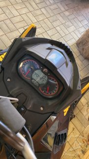

Столкнулся тоже с проблемой датчика температуры глушителя на банке. У меня датчик двойной стоит. началось это после снятия банки. На ходу стало показывать перегрев глушителя и снегоход не ехал. компьютер показал значение в 1000 градусов на датчике. Пока разрезал трубку ближе к датчику и запаял на новые провода, и промазал соединение черным силиконовым герметиком Victor Reinz. Скоро буду собирать снежик и обязательно отпишусь. Так же меняю лепестковые клапана на нем. Взял карбоновые на пробу у парней с Кузбасса.
Если кто-то все же знает на какой датчик можно подменить родной - дайте знать пожалуйста.
