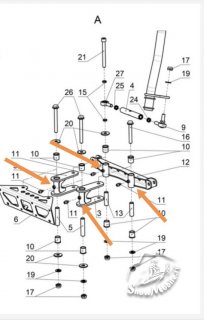

Добрый день.
Проверьте точки смазки по данной схеме (ранее в ветке выкладывалась).
У меня при предпродажке тоже не все нашли, пока схему не принёс.
+ подстроил подвеску в соответствии с РЭ и всё хорошо.

Добрый день.
Обкатываю одной рукой, вторая пока на подхвате, пока не восстановиться. Рулится без усилий
Спасибо, посмотрю, подобраться к этим точкам смазки только путем снятия радиатора? или возможно как как-нибудь еще?
С минимальными манипуляциями - через чехлы рулевых тяг (пыльник пруса).
Только запаситесь тавотницами (пресс-масленки) 45гр. М6х1, чтоб не выёживаться более.

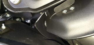

Добрый вечер.зашита ремня помогает от снега? и можно по подробнее как сделали?http://www.snowmobile.ru/forum/index.php?attachments/1387217/
Вначале выкройка из картона по месту, затем пластик от канистры и фен промышленный. Помогает ли от снега, :), раз пролетел через пухляк и посмотреть не догался, но в лодке под вариком чисто.
