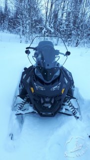

Всем привет. Зеркала заказал на алике (для слепых зон) дешево и сердито. Смотрятся хорошо. Обзор хороший. Немного доработал феном. При езде по лесу легко прячутся за стеклом.

Ссылка не открывается

Зеркала поставил от Хонды CBR заказывал на али.
