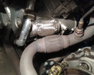

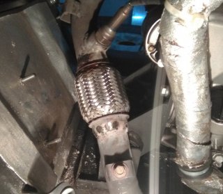

Вот и дожил мой Ерема до первого ремонта... Гофра на выхлопе второго цилиндра лопнула по кругу.
Выписал усиленную 38х90, от стоковой отличается значительно, и диаметр по оплетке больше, гофра сама внутри длинней, и, как следствие гнется она лучше родной.
Процесс замены, думаю, так всем понятен... Отключил массу, выстелил всё листовым асбестом, чтоб, не дай бог, капля не закатилась под бак, прихватил по месту, вытащил "штаны" и обварил на верстаке. Сложного ничего нет, всё легко разбирается и собирается обратно, без каких либо неудобств, в общем всё ремонтопригодно))).

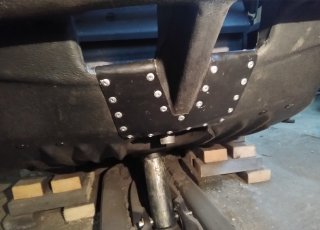

Проклепал трещины на морде, полученные от удара ручкой на лыже... Клепал заклепками 16х4,8, снаружи жесть 1 мм, внутри оцинковка...
Был просто Ерема, а стал Ганнибал Лектер))). Может даже клепки закрашивать не буду, так оставлю).
У нас в сетевых магазинах цветными клёпками барыжат, в т.ч. и черными
Так, что было в закромах то и вклепал! Ещё со времен изготовления кофра остались. К тому же у нас везде клепки алюминий по черному - так что гармония! А с сетевых магазов ждать некогда... У нас вон озера уже собираются вставать, по прогнозу на реке 28-го ледостав, а мне ещё отбойник делать надо, вот и готовлюсь потихоньку, да и время пока позволяет.

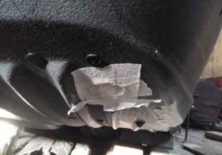

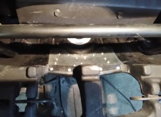

Пока ходил курил, лампа, которая лежала на раме, чудесным образом сползла на дно лодки и проплавила вот такую красотень! :blink: Вывод - надо бросать курить!!!
Нашёл пластик, со времен врезки колонок в двери Гранты оставался (ничо нельзя выбрасывать), ребристый как раз, и по толщине более-менее подходящий, обвел по дыре, вырезал ножницами по металлу, подогнал на наждаке, зашкурил малость, обезжирил ацетоном.
Залил эпоксидкой, заармировал тремя слоями серпянки, заодно трещину старую проклеил дополнительно (не было бы счастья...) В эпоксидку наполнитель добавлял, замешивая до состояния шпаклевки, чтоб снизить текучесть смолы (у нас его нефтяники где-то используют для аналогичных целей, похож на муку, тока фракция немного крупнее).
Снизу скотчем малярным проклеивал, чтоб не выпало-не потекло...
Вот так вот... Дурная голова ногам (рукам) покоя не дает :D...

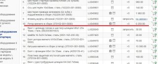

ТК родной гена наверное денег стоит а этот 1,5тр вроде
Ага, за 1500 брал, а родной вот:scared:
Почти в 10 раз дороже!

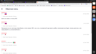

да пишут шайбочки надо подложить

Я списывался по электронке с человеком, что в отзыве адрес указал, ездить пока не начал ещё, снега нет! Но зарядка, говорит, идет!

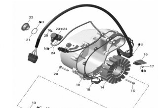

У меня остановка! Датчик положения коленвала у нас нихрена не такой как на картинке ATVDOCа за номером 24
Наш как крепится к крышке - х.з. Мешает, чтоб крышку сдернуть, патрубки СО уж сильно не хочется снимать! Делов будет капец!!!:eek:
