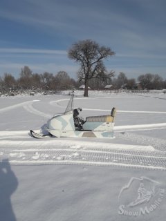

Если есть сомнения в ураловском моторе, вот реально работающий снегоход:
Ничего не перегревается, едет почти везде, мотор крутится до 5000-5200 легко. На кробке ездить можно, но вариатор лучше.

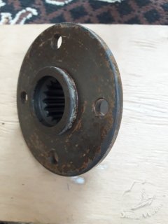

Добрый день. Ничего не построил. Пока только расчёты и закупка запчастей. Нужно придумать как звезду кпп установить на вал приводной Рысь. Нужна какая то муфта 15 шлицов и диаметр 25мм. Лодку ещё в гараж затащил. Нужно к лету приготовить. РАБОТЫ МОРЕ!!!!!!

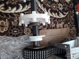

Может так:
Если просверлить в звёздочке отверстия то через толстую аллюминевую шайбу можно прикрутить
муфту к звёздочке.
А вообще, интересно было бы перерезать шлицы в звёздочке.

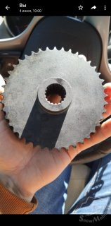

На 41 зуб не пойдёт?
Со звездой на 41 зуб получается 2.15 передача. Думаю многовато. Есть на 4 тактных буранах 39 зубовая. Получится 2.05. Думаю надо к ЛЁХЕ на форуме обратиться. Вообще можно от чего угодно звезду. Всё равно ступицу переходную делать для Рысевского вала.
Нашёл на 39, если надо пишите в личку!
