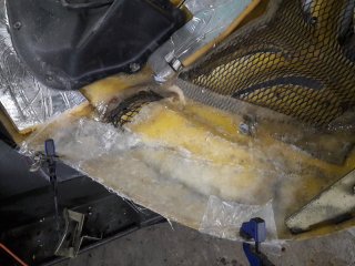

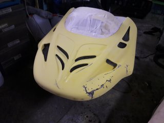

Отремонтировал капот.
Прежний владелец видимо березку пытался свалить.:D
Снял его колхоз с алюминием, проклеил стеклотканью подготовил и покрасил раптором (остался от покраски авто :rolleyes:) поэтому на цвет не обращайте внимания.
Раптор хорошо наносится валиком, так что краскопульт совсем не обязателен для таких работ.

Может кому пригодиться - скреплял трещины так : делал колечки из медной проволоки (толщина проволоки раза в два меньше толщины детали) и впаивал паяльником с обратной стороны.
