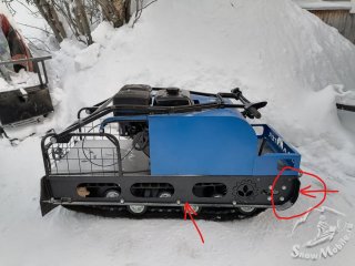

Доброго дня, Можно ли поинтересоваться, на раме это какие то отбортовки?! Можно ли подробное фото этих элементов? InkedIMG_20221230_153517.jpg

да спереди защита стоит с обеих сторон ,можно звезду ставить справа и слева
Защита это хорошо, но на мой взгляд и опыт, она будет мешать при движении в плотном глубоком снегу.
для глубокого снега,этот букс не то,он по буранкам,по глубокому надо брать с удлиненной базой

Недооценивайте его, это ж стандартный букс. Только по буранкам это не интересно. Они отлично идут по целине. Главное чтобы ничего не мешало. Глубокий снег, я имею ввиду, конечно не в человеческий рост.

30-40см в целину пойдет , в метр уже не пойдет,но опять же смотря какой снег

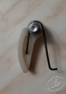

Ну не знаю,если часто менять цепи .как расходники, то это накладно и покупать дорогие,но кому как. У себя на самоделке пробовал разные варианты успокоителей и остановился на варианте подпружиненной звездочки ,который является одновременно натяжителем и успокоителем цепи(типа автоматического), с ним ходит и не очень хорошая китайская цепь, за все время по эксплуатации самоделки к цепям претензий нет,по звездочкам,да, были плохие у которых растягивался шаг,пока не нашел более менее крепкую звездочку и все проблемы решены, да и еще цепь которая идет на гусю должна быть прослабленная,но ни как не натянутая ,что влияет на износ цепи (это для себя,это мое мнение)
Тоже себе установил. Третий сезон катаюсь, все отлично.

Привет,по переделкам ,доделкам. так по мелочам,основное ,переделал успокоитель цепи(пришлось варить)и поставил другую пружину,сделал рундук,чехол и немного доработал управление газом,убрал газ на половину ,ну и мелочи.Обкатка проходит в штатном режиме,правда корыто на 1200 мм не идет,обгоняет букс,вообщем рулить плохо и ехать плохо,поставил самодельное все норм(длинное около 2-х метров)
