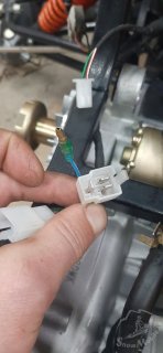

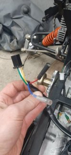

Здравствуйте всем! Решил поставить на своего капитана двигатель 200 см³. Всё подходит, кроме проводов выходящих из двигателя. На первой фотке провода капитана их четыре, один синий и три жёлтых. На второй фишке провода мотора их пять и все разного цвета. Как быть? 20241017_182832.jpg 20241017_182825.jpg

Есть большое подозрение, что новый мотор имеет другой генератор - однофазник и другую систему зажигания, то есть на переменку. Старый мотор имеет трехфазного гену и синий провод это провод от датчика. Нужно разбераться. Красный провод это, очень похоже на питание блока зажигания, на нем примерно 100 вольт. Проверть просто)). Если взяться сырыми пальзцами и крутнуть, должно слегка дернуть.

Не надо ничего менять. Тоже поставил 163. Синий, который отдельный, соединяйте с другим отдельным. Три провода с разъема, соединяйте соединяйте в произвольной форме, там без разницы.

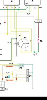

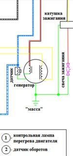

Не получается. Вот две схемки, первая это родная капитана трехфазника, вторая однофазного генератора. Берем тестер и звоним.
