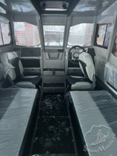

Приобрел данный баркас, поискал отзывы пользователей, не густо. Может есть у кого или пользовались, напишите отзыв. Интересно по мощности мотора? 90-100-115 двух и четырех тактные. Расходы при разных загрузках лодки, выход на редан? Дополнительный бак куда кто ставит или пользуется канистрами. Транцевые плиты нужны или устойчивость достаточная, валкость отсутствует. Как видимость в сумерки или погоду без солнца(стекла с завода тонированные), ставить прожектор или нет? В общем пообсуждать и за зиму подготовить лодку.

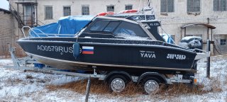

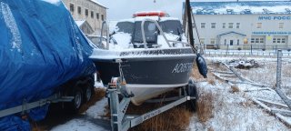

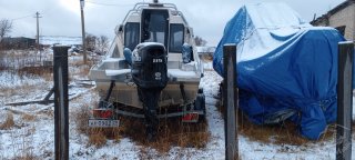

Вот такая лодка.

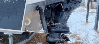

Вот тут скорость 50км/ч, лодка заргужена до состояние "догонной водой накрывает двиг, в статике через шпигаты заливает в рецесс" - три человека и очень много шмурдяка, в том числе с обгоняемой лодки.
Винт баллистик 3х13.5х22, затруднений с выходм на глиссирование не было.
Кстати, после начала использования стали, расход винтов упал до нуля. А ранее бывало и по два винта убивал за один выезд в те ебеня.

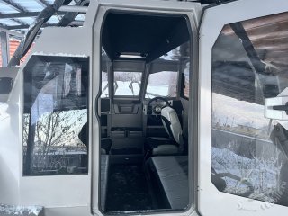

В катере места конечно много украдено и внутри и снаружи. Внутри по правому борту еще есть полка а левый зашит на глухо. Носовой кокпит тоже зашит наглухо. В свежих версиях в носу вроде делают рундучек
