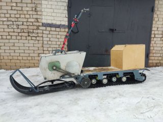

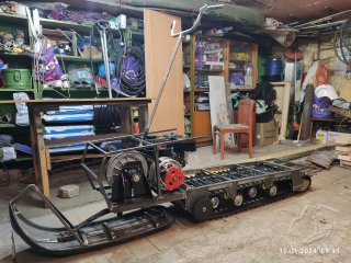

Недавно собрал снегокат. Хотел поделиться мнением и услышать ваши рекомендации.
Опыта постройки не имел, всё впервые.
Предлагаю собрать здесь краткую информацию для будущих самостройщиков.
Мотор: кп230
Гусеница: полярник 57 шагов
Вариатор: Сафари
Лыжа: расширитель 32см с каркасом внутри
Звезды: 11/32
Подвеска: катковая(задний вал на пружинах от бурана с небольшим ходом)
Общая длина: 245см
Масса: примерно 100кг
Скорость максимальная: примерно 35км/час
Есть возможность снять моторный модуль(2 болта)
По ощущениям тяги хватает для несложных условий. В пухляке проверить в этом году возможности пока нет.

Что то на лыже носок крутовато загнут,или так кажется на фото,какой радиус загиба?
AlexHunt
18 Фев 2025
Вятка
Алекс
Купил накладку. Она немного вертолетом была. Ее распрямил струбцинами +/- , внутрь накидал трубок и прихватил. Потом обварил.
Ездил немного по пухляку(свежему снегу в небольших количествах), есть некая волна снега от такого носка при погружении.

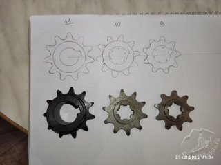

Прокатился сегодня 22 км.
Температура -3 в лесу, +3 на поле.
Ехать по полю = идеальные условия. Не проваливается совсем.
Средняя скорость 10,6 км/час.
Максимальная по накатанной дороге 33,8 км/час.
Собственно, исходя из того, что такая скорость мне ни к чему, захотелось звезду на 11 переделать на пониже.
На фото звезды 11, 10, 9.
Вопрос:
как собрать из плоских то, что мне нужно(на вал 25мм под шпонку)?

Таких звёзд у него под этот вал как понимаю нет.. Сам искал, в итоге либо вал точить(там его сильно не проточить, отверстие в нём под болт стопорный ), либо вал другой на 20 мм.

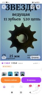

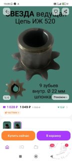

На 9 зубьев уже стенка тонкая будет.
Да и нагрузки на цепь при 9 зубьев больше.

Как вариант поставить звёзды, верхнюю и нижнюю на 520 цепь.
Ресурс цепи поболе будет и звёзды доступны.

Или взять такую звезду и расточить до 25 мм. Паз придётся углубить. Но стенка будет тонкая .
Можно попробовать и не углублять. Хватит поди того ,что останется.
Если переходить на 520 цепь.
У меня была такая звезда под 525 цепь и вал 25, 9 зубов. Там на конце проточка под цепь.
Она от мотособаки,на мотодоге заказывал 15 лет назад. Снегохода этого давно нет ,а звезда должна остаться,если надо пиши в личку.

Вам не ведущую, а ведомую нужно менять. 11 - и так предельно малое количество зубьев
